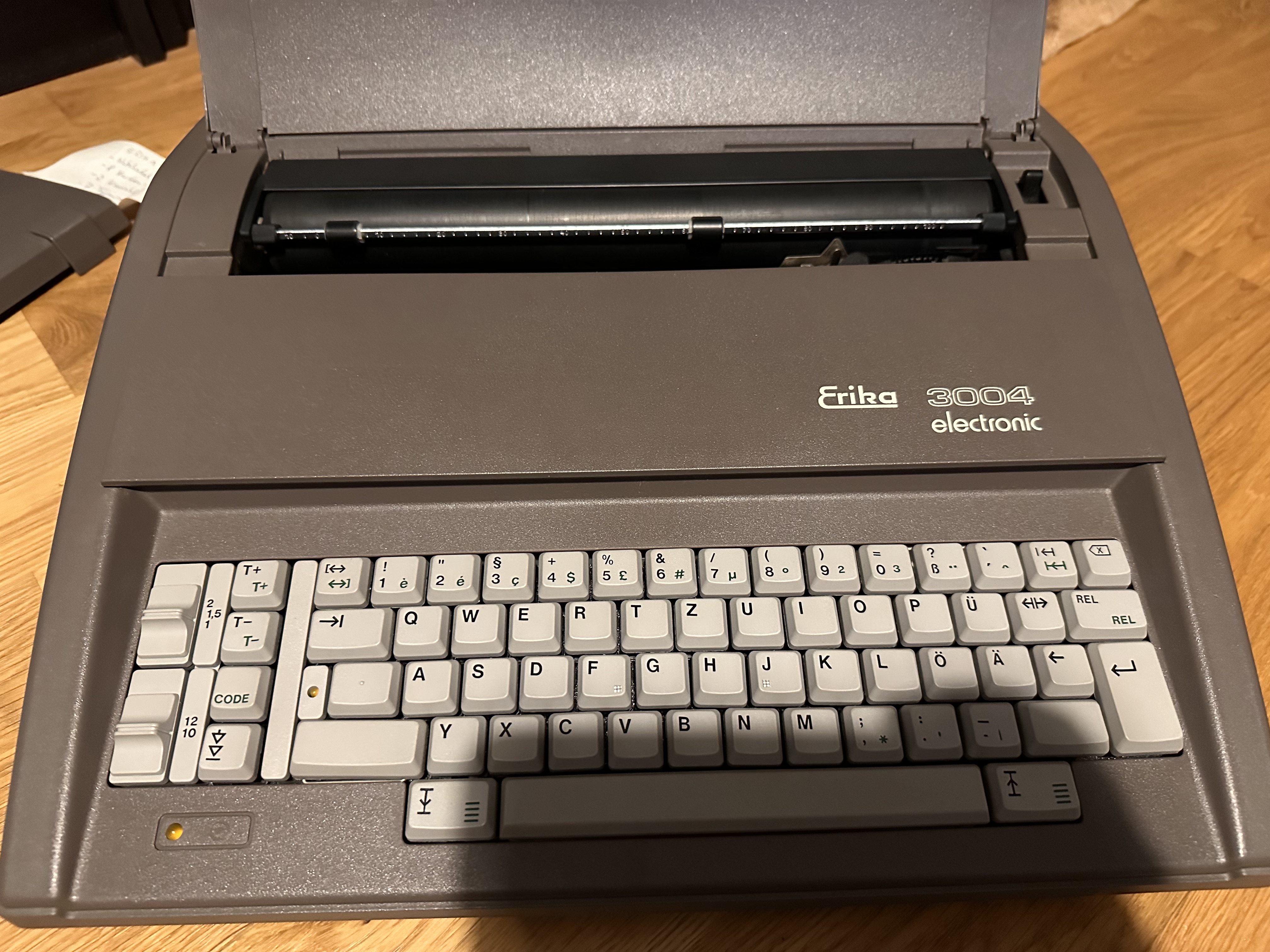

Erledigt- Biete- Schreibmaschine Erika 3004 inkl. Adapter für Atari
hier was ziemlich cooles…: eine Erika 3004 aus der DDR mit viel Zubehör und in tollem Zustand dazu gibts diverse Adapter um das gute Stück an den Atari XL/ XE anzuschließen
nicht getestet 200€ plus Versand

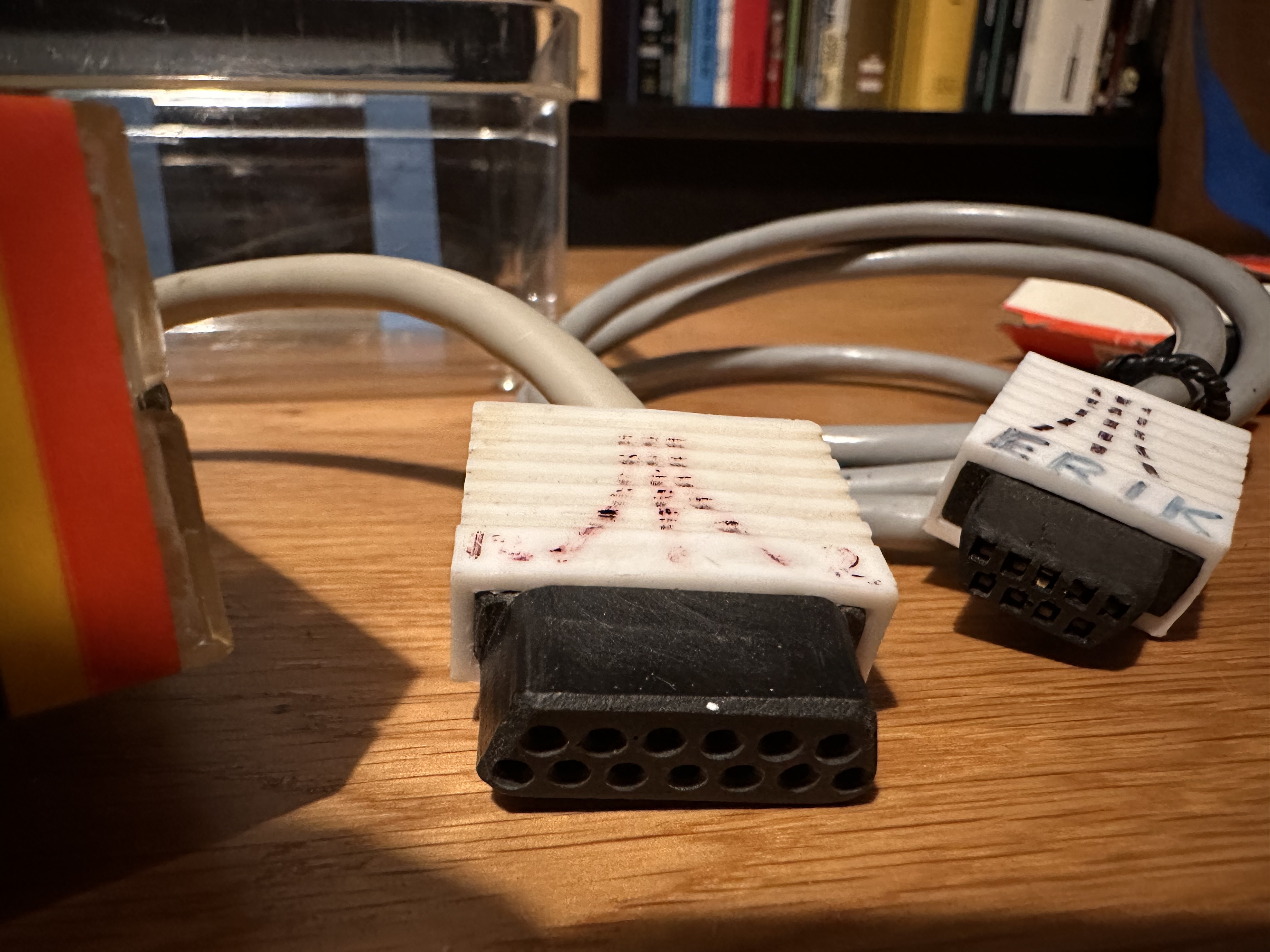

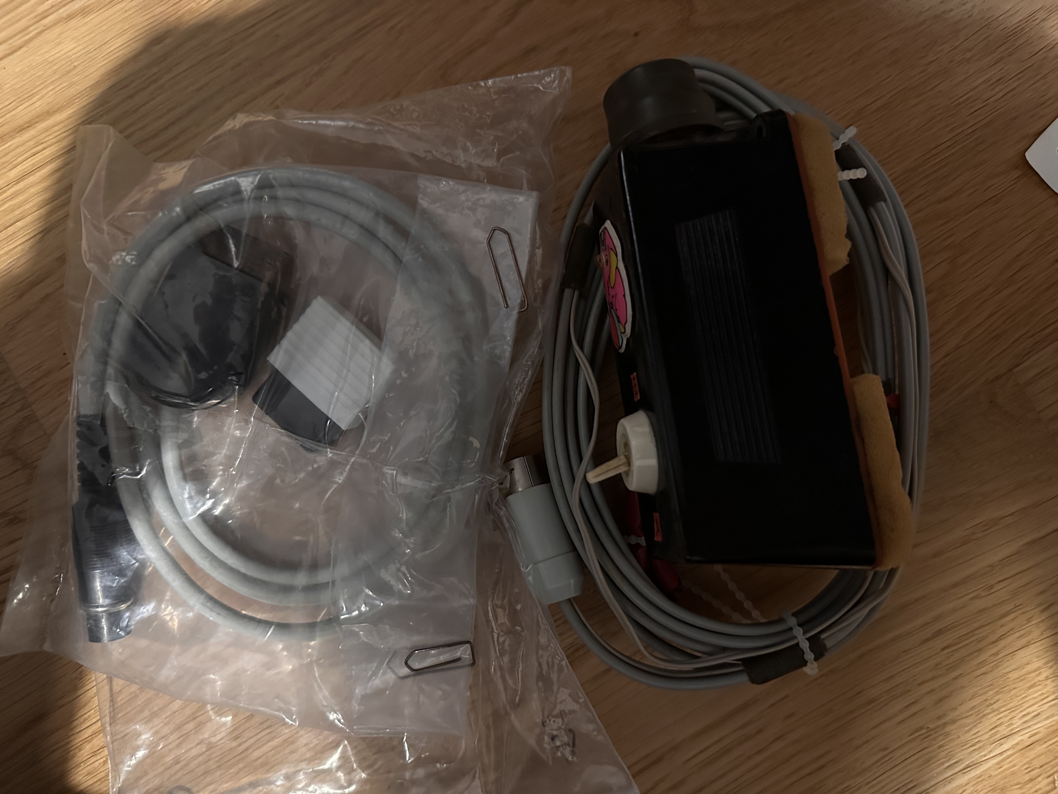

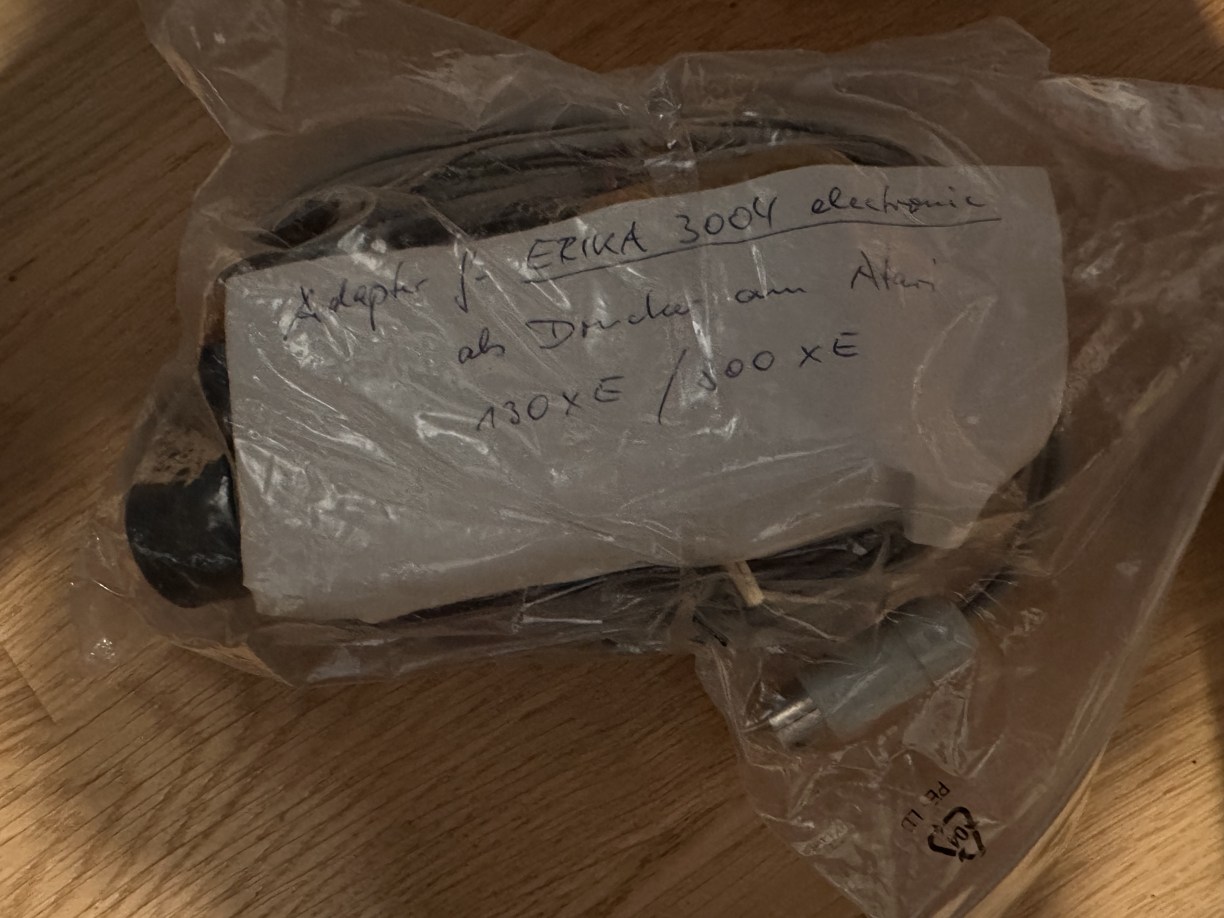

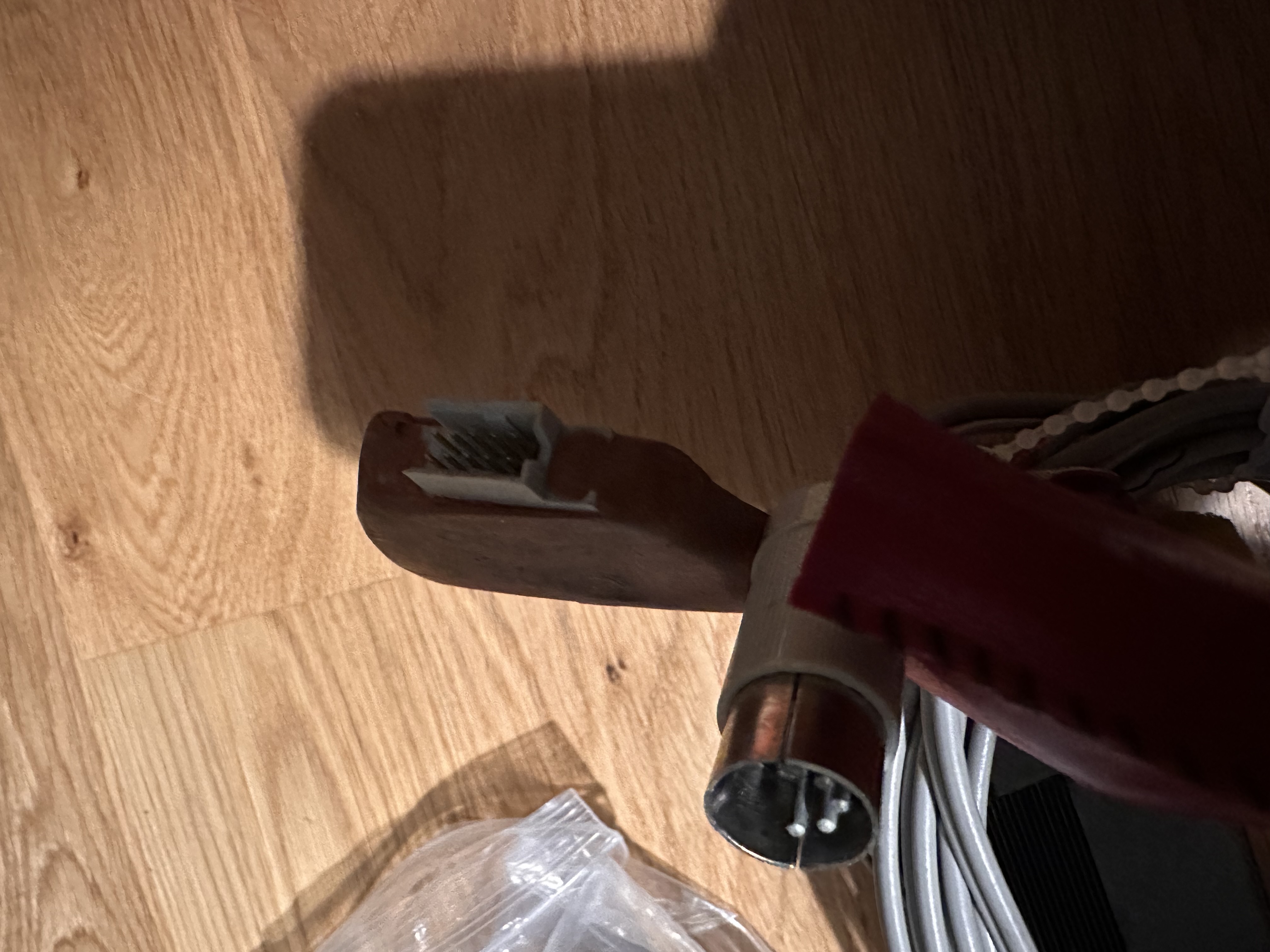

Gibt es irgendwelche Unterlagen oder Software dazu? Die Erika wird ja mit V24 / RS232 angesteuert. Die Kabel sehen aber eher nach einem Anschluss an den/die Joystickports aus?

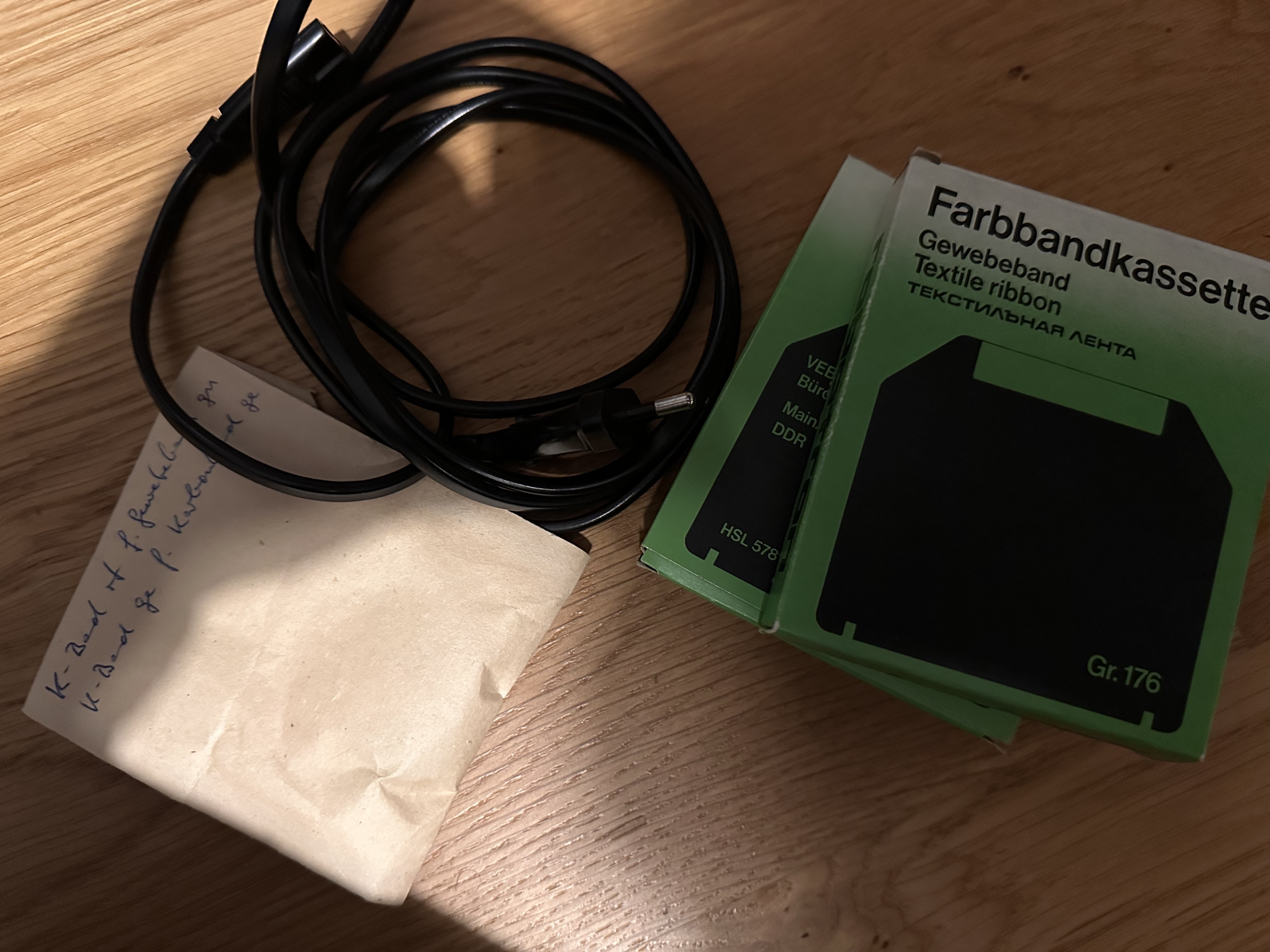

Auch fehlt heute ein Textilband (Farbband). Die heute erhältlichen Carbonbänder erzeugen zwar ein schönes Schriftbild, sind aber sehr schnell am Ende und das wird auf Dauer teuer. Carbonbänder sind Einmalbänder. Noch schlimmer ist, daß sich in die Kassette vom Carbonband kein Textilband einlegen läßt. Das Textilband ist ein Endlosband. Die Alten kennen so was noch.
Ralf hatte in den 80zigern das XLE OS angepaßt, so daß die Erika gut mit dem Atari zusammenarbeitete. Angeschlossen wurde die Erika damals über den JoyPort. Die Erika benötigt elektrisch kein Interface zum Anschluß an den XLE. Der Anschluss der Erika hat TTL Pegel. Das Centronics ermöglichte den Anschluß der Erika an viele der damals verwendeten Rechner.
Die Zeichen müssen aber sehr wohl angepaßt werden!! Die Erika hält sich nicht an ASCII oder ATASCII. Deshalb gibt es eine paar Programme die eine Zeichenkonvertierung bieten. StarText, BitPower und ???. Den Startexter gibt es auch als Schleife88/Chaos Tape Variante zum Speichern der Dokumente.
Ralf und ich habe vor ein paar Jahren den Anschluß einer Erika an SIO-Port des XLE über ein RPi-Nano(?) realisiert. Warum ein RPi dazu? Doch ein Interface? Fast, nur für die Software. Wir mußten auf das Protokoll des XLE richtig antworten und die Zeichen konvertieren. Rudimentär läuft es auch. Die Erika läßt sich dadurch als Standard P: Gerät ansprechen. Das Projekt ist eingeschlafen. Es fehlt die Kraft und die Zeit, siehe oben.
Der geforderte Preis total überhöht. Natürlich habe ich 1988 für das Gesamtpaket auch 3000,- DDRMark bezahlt. Erika + FakeInterface + angepaßter StarText. Aber die Zeit ist vorbei. Es gab immer Erikas in irgendwelchen Kleinanzeigen zu kaufen. Ich habe lange nicht mehr gesucht. ERIKA war der Name in der DDR, im Bundesgebiet wurde das selbe Gerät unter anderen Namen verkauft und diese sind sehr oft für sehr viel weniger zu bekommen. Leider immer nur mit Carbonband.

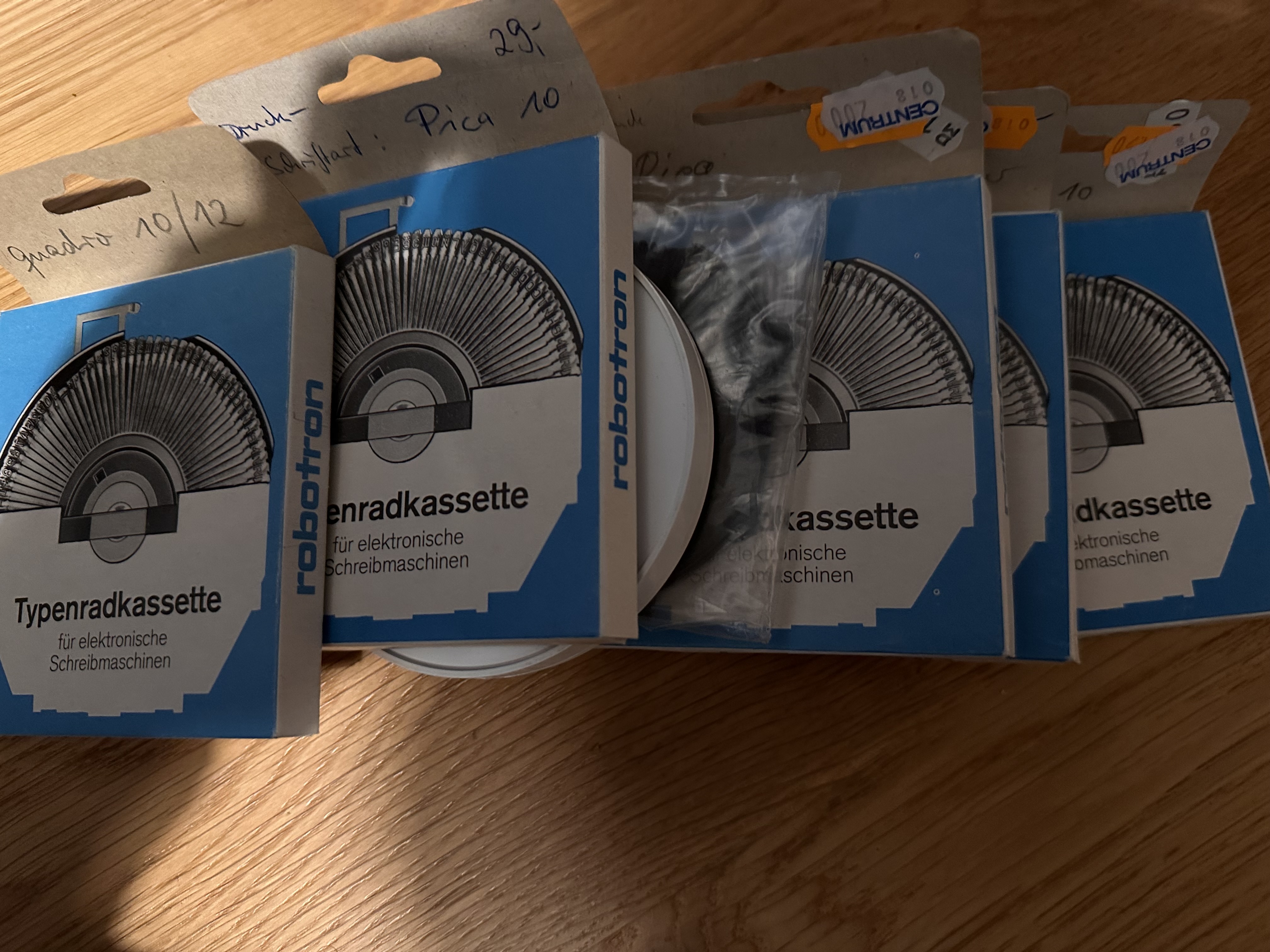

Realistisch halte ich 50,- € für die Erika, wenn sie funktioniert !! je 5,- Euro für ein Typenrad & Farbkassette
PS: Ich will die Erika nicht, habe zwei Stück und drei Typenräder und neue Carbonbänder ...

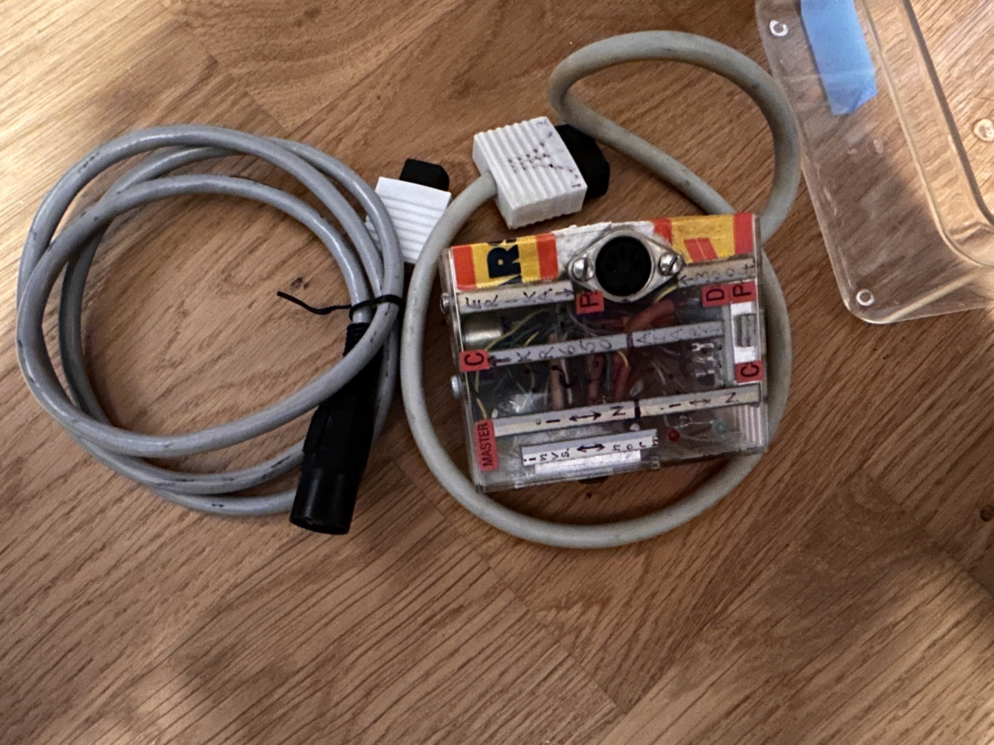

Das Interface hier sieht aber irgendwie anders aus. @Panamajoe: hast Du mehr Informationen darüber?
dl7ukk schrieb: ERIKA war der Name in der DDR, im Bundesgebiet wurde das selbe Gerät unter anderen Namen verkauft und diese sind sehr oft für sehr viel weniger zu bekommen. Leider immer nur mit Carbonband.
Der Handelsname im Bundesgebiet war "Praesident". Die Erika wurde auch mit Carbonband verkauft, es gab aber auch die Farbbänder nach klassischer Funktionsweise (komme jetzt nicht auf den Fachbegriff). Dann brauchte man aber auch ein anderes Korrekturband, wenn man mit der Hand schreiben und die Korrekturfunktion nutzen wollte.

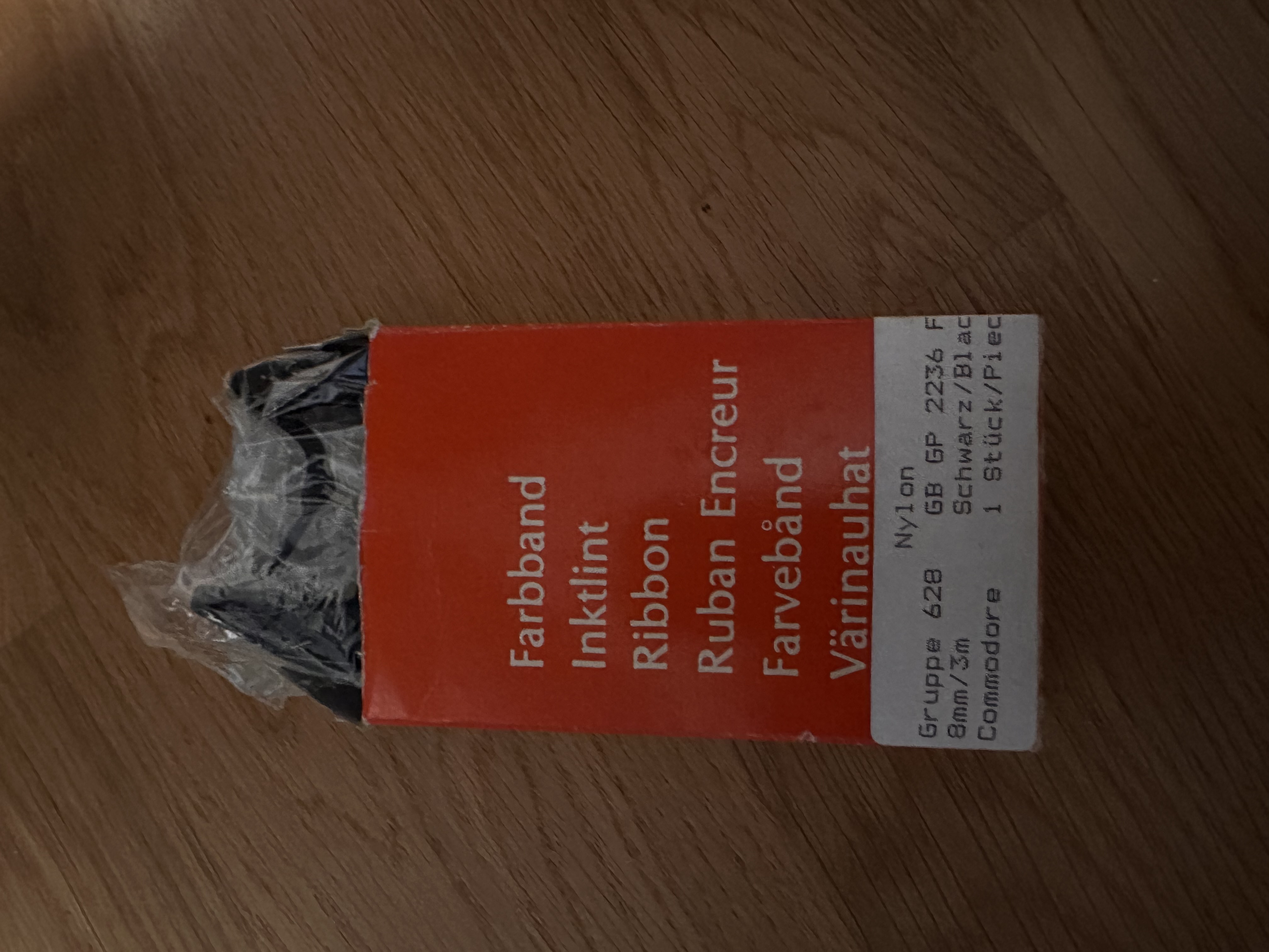

Ist vielleicht etwas off-topic, aber ich habe hier auch noch eine Gabriele(?) mit Atari-Interface stehen und habe ein ähnliches Farbbandproblem. Von daher wäre meine Frage, ob es andere Schreibmaschinen mit Centronics/seriellem Interface gibt, für die man heutzutage noch verlässlich Farbbänder bekommen kann? Bei Nadeldruckern gibt es ja immer noch Modelle, für die neue Farbbänder produziert werden, weil in Arztpraxen o.ä. noch Durchschläge gedruckt werden müssen, aber bei Schreibmaschinen?
https://electropapa.com/en/printer-accessories/ink-ribbons gibt es noch einige Farbband-Kassetten für Schreibmaschinen, darunter auch Nylon-Bänder (ich glaube, die nicht korrigierbaren Bänder hießen Gewebe- oder Nylonbänder). Ich hatte zunächst eine IBM-Kugelkopfschreibmaschine und später eine Typenrad-Maschine (Olivetti oder Brother?), für die es sogar einen Umbausatz gegeben hätte und habe mich schon damals darüber geärgert, dass die Carbon-Bänder auf maximalen Verbrauch ausgelegt waren. Die Maschine hat da bei jedem Zeichen recht großzügig vorgespult und ich hatte es mir zur Gewohnheit gemacht, die Bänder zurückzudrehen und so zu positionieren, dass die Zeichen zwischen die recht gut sichtbaren Abdrücke des ersten Durchlauf gedruckt wurden.
Danke! Leider nicht für die "Gabi", aber für andere Nadler auf jeden Fall eine gute Quelle, danke!
